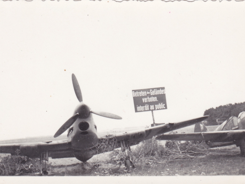

Et celle-là, elle est belle aussi! Non?
http://cgi.ebay.de/franz-Flugzeuge-Schrottplatz-Betreten-Verboten-/270680766426?pt=Militaria&hash=item3f05d4b7da

Très intéressantes photos!!

http://cgi.ebay.de/franz-Flugzeuge-Schrottplatz-Betreten-Verboten-/270680766426?pt=Militaria&hash=item3f05d4b7da#ht_500wt_1156
Ce sont des Caudron-Renault CR. 714 (du GC I/145 forcément). Vu la pancarte, la photo a dû être prise après la capture d'un terrain, reste à savoir lequel car je n'ai pas ma doc sous la main....
Capturé en 1940, quel type? Evz1qu11
Capturé en 1940, quel type? 28 Bonjour,
Le "11" de la 1ère escadrille du GC I/145 "Varsovie" a été abandonné à Dreux. C'était le CR.714 C1 N°19 (début de production, ainsi que le montrent les trappes de train), appareil du Sous-Lieutenant Marian Lukaszewicz.
A côté de lui, il doit s'agir du "10" du Lieutenant Julian Kowalski.
