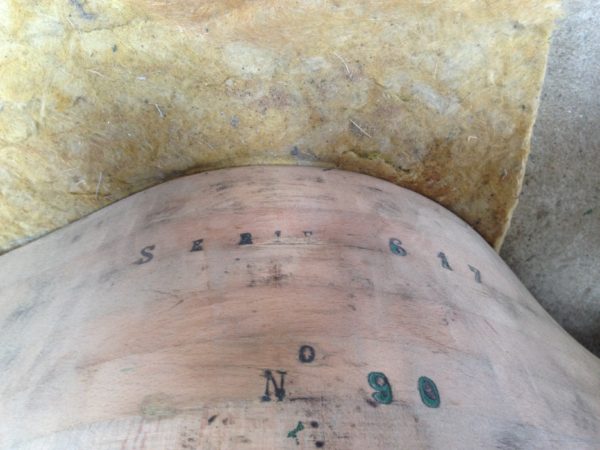

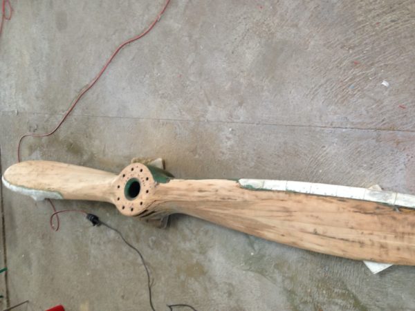

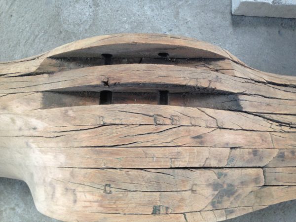

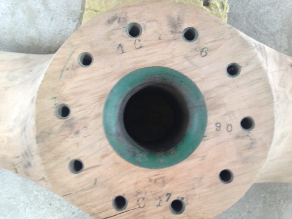

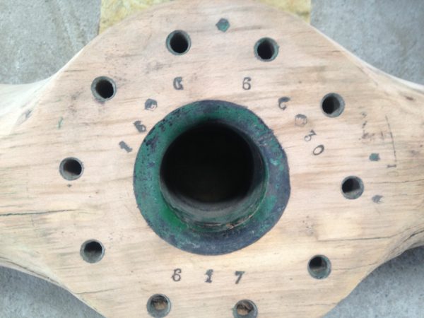

J'ai lu quelques sujet d'identification d'hélices sur ce forum et je suis impressionné de la connaissance et des détails de certains d'entre vous.
A mon tour de faire appel à vous. Dans le petit aerodrome que j'aime bien il y'a eu (avant que je naisse) une hélice accrochée en décoration à l'exterieur du hangar. Après avoir bien pris la pluie après 20-30 ans quelqu'un a eu la bonne idée de la rentrer dans la toiture de l'atelier et de l'y laisser là pendant encore sans doute 20 ans.
Alors voila les infos :
Longueur de l'hélice : 310 cm
largeur exterieur moyeu: 28,5 cm
largeur trou du moyeu : 8,5 cm
10 trous de boulons
On peut clairement lire qu'il s'agit de la Série 617 et que c'est le N°90. Elle semble être noire d'origine mais a été repeinte en verte ???? par un sagouin qui a repeint le blindage en duralumin en blanc...
merci d'avance de votre aide

C'est une hélice Ratier de Potez 25 A2 à moteur Renault 12Kg, fabriquée par ? (probablement Ratier : il faudrait voir ce qu'il y a sous "N°90") en 1930. Elle est en hêtre et les pales devraient mesurer 280mm de large au plus large.
Sur le côté très abîmé on peut (presque !) lire les marquages avion-moteur :
P.... 25 A..
RN 550 CV
C C
He

Un grand merci shakodo pour ces éléments très intéressants et passionnants. Je confirme les 280 mm en largeur de pale. On va la mettre un peu plus en valeur que accrochée, cachée en haut de l’atelier :)
