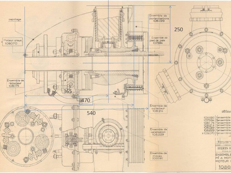

voici le cône en question :
Construction d'un Dewoitine 520 au 1/5 - Page 16 Cone_h11
J'ai recalculé toutes les cotes a partir du diametre de casserole de 500 car ce plan d'ensemble n'etait pas coté

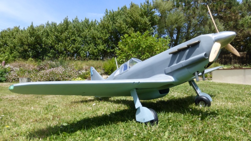

Bonjour a tous
Bon cette fois tout est prêt et cela tombe bien ...demain c'est le départ pour la Provence et la piste du Centre Européen de Modelisme Aéronautique. Le D520 est loin d’être achevé en ce qui concerne les finitions qui seront faite cet été sur une cellule réglée en vol.
Tout est fonctionnel et voila la bestiole en ordre de vol
Construction d'un Dewoitine 520 au 1/5 - Page 16 P1040011
Un peu de sépia et on se croira en Mai 1940...
Premier vol si la méteo est bonne, Mardi ou mercredi prochain...
On croise les doigts et on met progressivement les gaz...

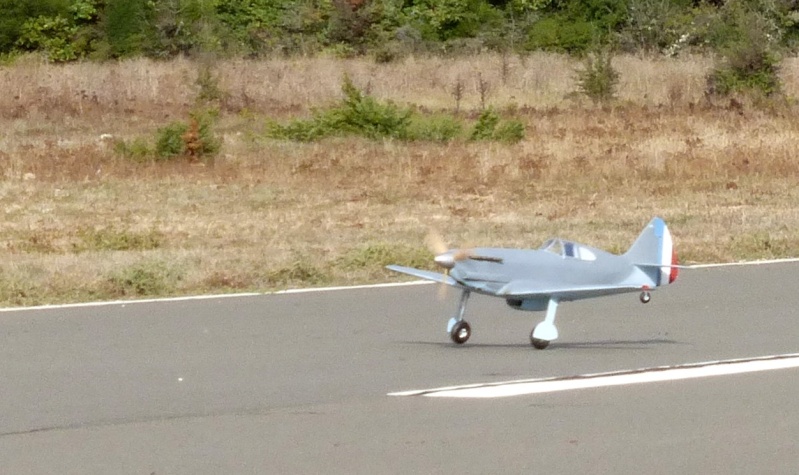

Bonsoir a tous
Premier vol fait ce matin a 10 heures. Superbe moment après deux ans et demi d'atelier !
Construction d'un Dewoitine 520 au 1/5 - Page 16 Vol1d11
Pas de problèmes, quelques réglages mineurs et second vol demain !

Bonsoir a tous
Bon me voici de retour en Bretagne! Je galère un peu avec les films a monter...manque d'entrainement...En attendant voici une photo de retour de mission
Construction d'un Dewoitine 520 au 1/5 - Page 16 To212
On se croirait en bord de piste avec le D520 qui se pose:
Construction d'un Dewoitine 520 au 1/5 - Page 16 To111
