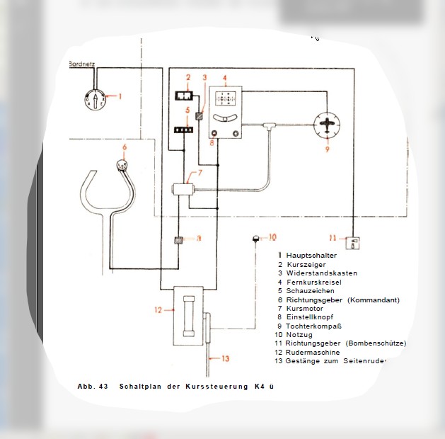

Sur le schéma ci joint du A1 de 1940, il y a peut être la réponse?
je ne comprends pas assez bien l'allemand, mais à voir les liaisons entre le servo moteur de direction et le compas et l'inidicateur de dérapage, il doit bien y avoir quelque chose pour automatiser la tenue de cap.
Je suis curieux de savoir ce que contient exactement ce schéma.
PILOTE AUTOMATIQUE Schema10
