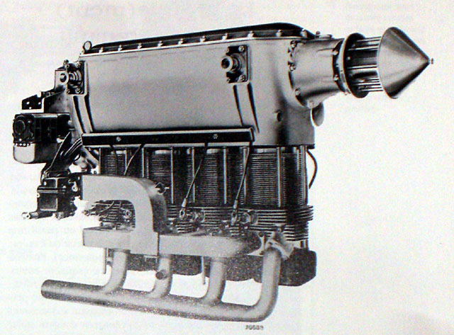

| Encore une dernière question mécanique: Les derniers cylindres étaient refroidis par des déflecteurs d'airs? | |
Nombre de messages : 8169 Age : 62 Localisation : Sud de l'Essonne Date d'inscription : 05/12/2006
| Sujet: Re: Hélène Boucher Mar 9 Mar 2010 - 22:45 | |
| Oui ... c'était une simple tôle, en fait ; Ce n'est pas un Renault, mais un moteur d'architecture très proche à l'envers sur un banc de réglage ; la tôle noire, en se rapprochant des cylindre, fait passer l'air d'un côté à l'autre, à travers les ailettes de refroidissement ... | |

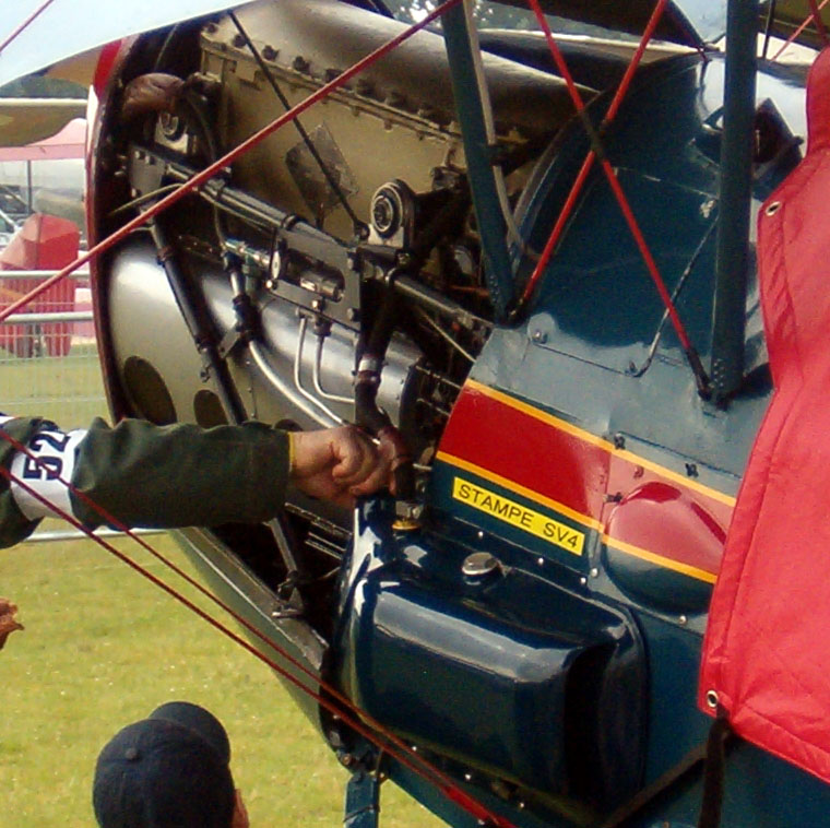

| P.S. : la même tôle en place, sur un moteur Renault d'après-guerre ... | |

| Sujet: Re: Hélène Boucher Mar 9 Mar 2010 - 23:32 | |
| le renault 4P0 du stampe a un demarreur a air comprime, compresseur sur le moteur, et bouteille de reserve d'air derriere le pilote _________________ VF-84 JOLLY ROGER
| Sujet: Re: Hélène Boucher Mar 9 Mar 2010 - 23:54 | |
| Oui Sébastien,
Le SV-4 a un moteur d'après-guerre ...
Le moteur "à l'envers" doit être anglais, mais je ne suis pas arrivé à l'identifier ; photos prises à Cerny en 2008 ... | |
thud Lieutenant
Nombre de messages : 3661 Age : 49 Localisation : les fourgs (doubs) LFSP Date d'inscription : 03/04/2006
| Sujet: Re: Hélène Boucher Mer 10 Mar 2010 - 0:57 | |
| les moteur anglais montes sur stampe, etait les gipsy minor, autrement il y a eu des walter tcheque _________________ VF-84 JOLLY ROGER
| Sujet: Re: Hélène Boucher Mer 10 Mar 2010 - 1:16 | |
| Je ne sais pas si c'était un moteur de Stampe ... Mais ça ressemble assez bien à un Walter !!! J'ai oublié de photographier la plaque ... en agrandissant ... | |
