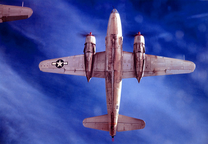

Donc, exemple n°1: quelle est la dominante de couleur dans la photo ci dessous?
Quelques astuces de restauration de photo aéro... Aircra10
(320th Bomb Group)
le bleu Quelques astuces de restauration de photo aéro... 01

Il y a trop de bleu Quelques astuces de restauration de photo aéro... 55 et trop d'un autre couleur... mais c'est compliqué pour des débutants, le type qui à voulu redonner des couleurs à la photo à utilisé des réglages automatiques a ne surtout jamais faire car cela donne un photo trop bleu (on le voit au ciel et les avion sont rose, les traces d'échappement ne sont plus noires mais roses, il faudra donc, sélectionnner avec l'outil baguette magique les partie en rose (plus exactement magenta) et y ajouter du vert, ensuite il faut sélectionner le ciel et enlever du bleu (donc ajouter en contre partie du jaune) après cela et quelques petites bidouilles de rien, cela donne:
Quelques astuces de restauration de photo aéro... Aircra11
(même source évidement!)
à ma prochaine restauration couleur je ferai un sujet pas à pas... Quelques astuces de restauration de photo aéro... 01
Certes l'avion est toujours un peu rose mais hélas les dégas sont faits...

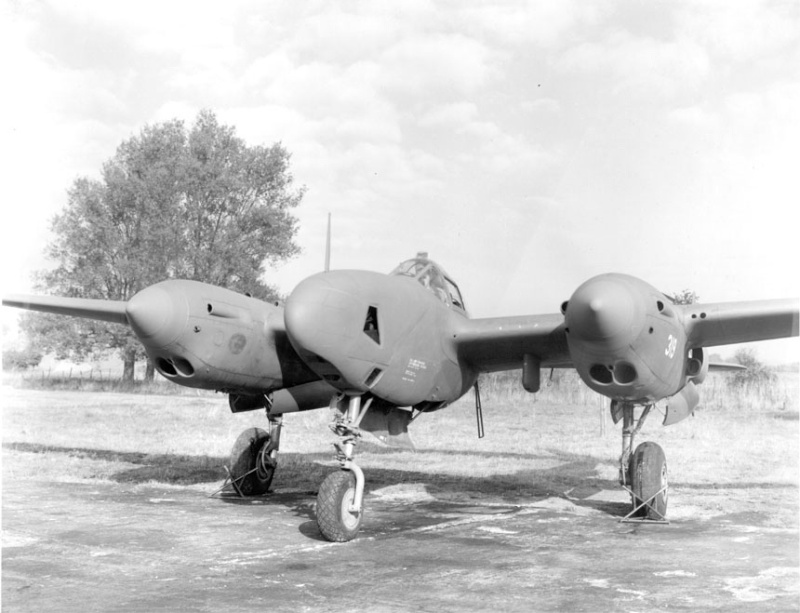

Bon, on va faire plus simple, la photo en noir et blanc...
prennons celle ci...
Quelques astuces de restauration de photo aéro... 01097611
La photo est surpexposée (trop de lumière)
Etape n°1: Enlevons 20 à 30 % de lumière...
Quelques astuces de restauration de photo aéro... 01097612
Et le ciel est revenu! il ne reste à enlever les petits points dans le ciel avant la prochaine étape...
