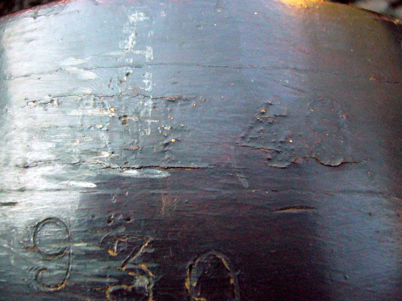

J'ai reçu d'autres photos envoyées par Joachim. Elles confirment la lecture :
SERIE 49 (numéro de la série (le modèle) de l'hélice)
930 (numéro propre à l'hélice)
AN 45 HP ([Moteur] Anzani 45 chevaux).
Elles montrent de plus la présence d'un poinçon, en double exemplaire sur un plat du moyeu autour de trou central, et en simple exemplaire sur le côté portant la série et le numéro d'hélice.
Je ne connais pas ce poinçon, qui ressemble à 2 A ligaturés.
HELICE G.MERVILLE All_8010
Habituellement, c'est à proximité des poinçons d'homologation portés sur le plat du moyeu qu'on trouve le code de date, mais là je n'arrive pas à lire quoi que ce soit bien qu'en poussant le contraste de l'image on a l'impression de voir un rond à gauche du poinçon de droite et "qqchose" un peu plus à gauche.
