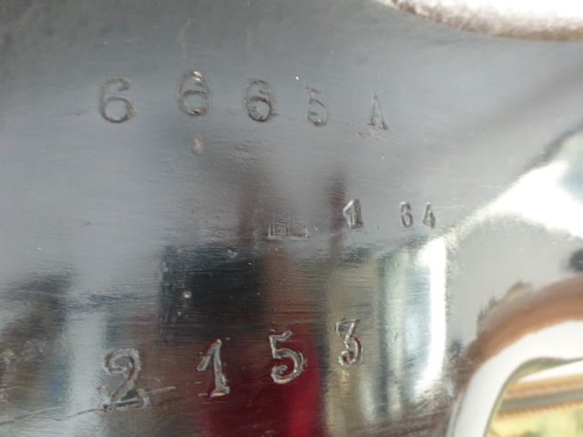

Une nouvelle photo de JFL fait avancer les choses... et montre que Marc avait raison sur la série :
Hélice Merville 164 (?) Halice10
Le 6665 A est incontestable. Mais il est possible que ce soit une 6005 A transformée. En effet, le "1 64" à droite d'un poinçon de contrôle (peu visible mais certain) est clairement la date de ce contrôle, soit janvier 1964. Par contre, le numéro de série étant un Chauvière (les Merville d'après les années 1930 sont précédé de "TYPE" et ont 3 chiffres, et les numéros d'hélice sont à 5 chiffres et non pas 4), le numéro d'hélice (2153) bien net lui aussi, ne peut pas dater d'après la fin des années 1940.
La transformation est possible car la 6005A mesure 2m62 et celle de FLV 2m58.
Qu'en penses-tu, Marc ?
Bien cordialement,
