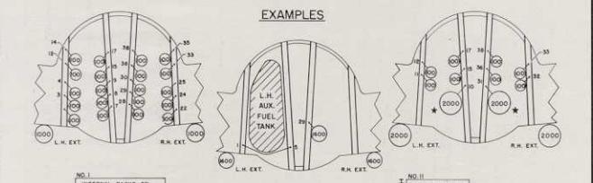

je continuais d'assembler ma maquette hier,et une chose me surprends sur celle ci,c'est qu'il y a 2 grosses bombes d'installées sous les ailes Recherche d'info sur le B-17G The Tarheel Lemon - Page 3 03
en consultant diverses vues je n'est jamais vue cela.Est ce logique?

C'est possible, sur les B-17F il y avait quelques fois des bombes installées sous les ailes. Si ma mémoire est bonne c'est quand on ajoutait un réservoir supplémentaire en soute à bombe on mettait les bombes sous les ailes pour compenser. je dévelloppe ça plus tard Recherche d'info sur le B-17G The Tarheel Lemon - Page 3 01

Je confirme les B17F étaient équipés de râteliers d'ailes, mais cela induisait une perte de rayon d'action, ainsi que des manoeuvres restreintes, ces râteliers n'étaient pas installés au départ de l'usine Recherche d'info sur le B-17G The Tarheel Lemon - Page 3 01

oui, le mécanisme était installé en usine mais pas les rateliers, si ma mémoire est bonne on les utilisaient soit pour accroître la capacité offensive, soit si un réservoir de carburant supplémentaire était installé en soute

D'après ce que j'ai lu (was seldom carried) peu employé Recherche d'info sur le B-17G The Tarheel Lemon - Page 3 04
