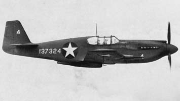

Ouais, en regardant bien on doit pouvoir noter quelques ressemblances... (faut comparer les premières versions déjà)
Mais bon, ce n'est pas frappant non plus quand même...
La genèse du P-51 Mustang P51a-i
La genèse du P-51 Mustang Bf109d-i
